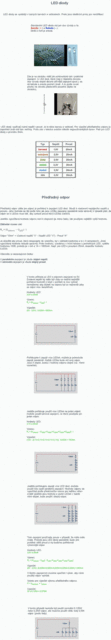

-> wondraz: je mi to ľuto, zmenšilo to, pôvodne som to v pc prečital, podarilo sa mi najsť stranku, z kade som to zobral, možno ti to pomôže
www.tuningforum.sk/led-tu ning-t51.html

je to nečitelný:(

Saimon2211
toto som našiel na nete, možno to pomôže aj tym menej vzdelanym, ako som ja :D
kupil som si 200 modrych vysoko svietivych led diod 5mm, 3,5v 20a, a ked som pocital na 12V a zapojil 3 ledky, tak mi odpor visiel 75 ohm, ale kedze je v aute 14V tak mi vychadza ze 4 X 3,5 = 14, cize mi ziadny odpor netreba, mam pravdu ?
este jedna otazka. ake napätie je v 742, ked nemam naštartovane? 12V ci 14V ? alternator ma 14, baterka 12, tak ako to mam počitať ?
edit: tu to nejde dopbre prčitať, ked si to stiahnete a zväčšite, tak sa to fajne da prečitať
