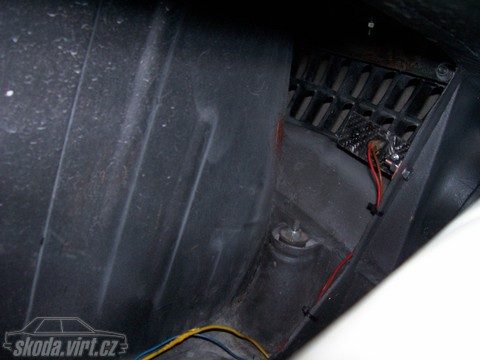

-> T 24.01.10 18:15:25: ti to tam nějak kvete9
18:18:37
24.01.2010

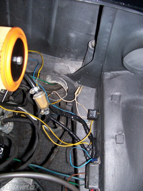

T
a dalsich milion dratku navíc,nééééé 3
jeste je samo dam do cerny izolepy,ale i tak jich zase je 3 10

T

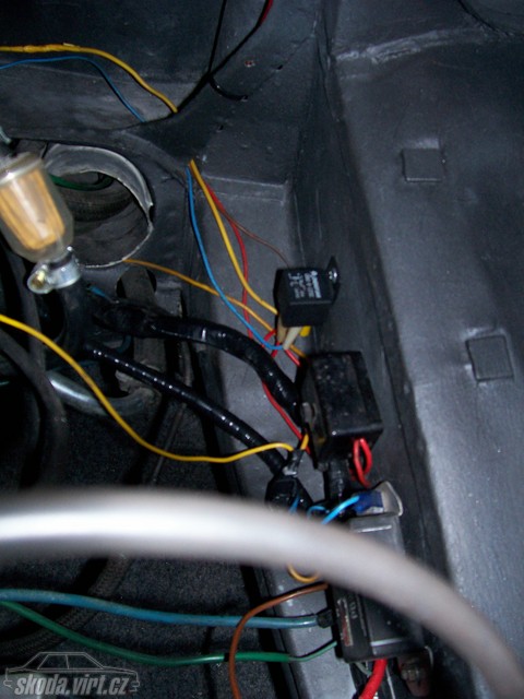

tak je to tam,tak uvidíme,až to bude kde vyzkoušet,jak to funguje :-)
zvětšit sahara - 2 rychlosti - obrázek od T vložen 24.01.2010 18:15:25

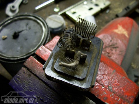

Tech 640 Ohm je nejaka kravina. Seriove s tim by se zadny autovetrak ani nehnul. A uz z obrazku to na to podle zavitu a tloustky odporoveho dratu nevypada. Jinak, na 640 Ohm, pripojenych primo na 12V je ztrata 144/640= cca 0.22 W, coz by to temer neohralo.....
Neni to spis 6.40 Ohm?

Mohlo by stačit když dáš ten odpor na místo kde má bejt topení. Tam taky proudí studenej vzduch z venku takže ho to bude chladit. Hodnota 640R se mi zdá dost. To se asi moc rychle netočí ne?

-> Rabbit: : odpor,jak už jis zjistil,ale kdyžtak mam v záloze i odporový drát na pokusy,takže uvidíme,zatím čeká na zkoušku tohle...protože se to točí a je to tichý,moc se mi líbí,otázka,jestli bude chladit4
kabely,ještě doladim,ale většinou dávam radši delší,než kratší 4 aty fastony jsou na ten odpor,já ho vyndal,že ještě na něj budu dělat nějaký uchycení a přemýšlím o tom větráčku na něj,abych tam neměl topení z toho no 3 a topení nemám,že už nebylo a je nějaký vepředu...asi žigul nebo co 40

No vidiš, a jakej odpor (myslim hodnotu) si tam teda mrsknul? A nemáš zbytečně dlouhý káble když to máš na druhý straně motoru? 40A pojistka? Neblázni!!! Dej 8A a když nevydrží tak holt 15A. (Mezi se snad nedělá, ale jestli kecám, tak můžeš i míň než 15A. Aspoň budeš odhadem vědět kolik ten větrák bere :-) )
A kde máš odpor? Vidim tam relé a dva volný fastony (asi na pojistku).
EDIT: Tak koukám, že sem s dotazem moc rychlej. Mezitim si vložil fotky. A koukám, že nevedeš topení :-)

a tady zázračný odpor :-) ještě jsem přemýšlel,že na něj dam malej ventilátorek z PC, že se je to teplý že 3 a jede na plno...640 ohmů
zvětšit sahara - 2 rychlosti - obrázek od T vložen 18.01.2010 19:51:59

-> Klubko_: : OK,už jsem to zjistil :-) dneska jsem to zapojil a šlape jak má :-) jen jsem to nedával na pojistku č.2,ale mam to z drátu,co už jsem měl před tim,takže je to na vypínač....takže : zapnu vypínač a jede pomalu a sepne čidlo a jede na plno...jen musim počka až sleze sníh a budu to moct vyzkoušet :-/ a jese jsem tam chtel dat pojistku na celou tu sestavu ale nevim ka....asi na kabel co vede z vypínače co? a hodnota? 40A jako je relátko ne?

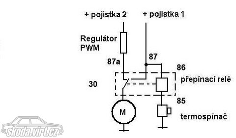

-> T: 85, 86 to je jedno. To je elektromagneticka civka uvnitr toho rele, ktera nema polaritu.

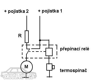

-> T 16.01.10 09:57:00:

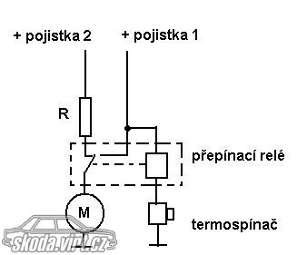

JJ, myslim, že 15A by mělo bejt OK přesně poto že 120ková sahara má půlku. Nevim jestli v tý stavebnici bude chladič na ten koncovej tranzistor (ale asi ne). Tak když si ho přikoupíš (investice 3 až 10 Kč) tak to zase snese o trošku větší proud než těch 15A. Dalo by se spočítat kolik, ale podle mě je to zbytečný. Prostě bych na to pro sichr ten chladič dal a fertig. (Jak sem už psal.)
Čísla kontaktů relé sem do schématu nepsal protože sem myslel,že je z obrázku jasný že to je přepínací relé. Ale koukám, že ti to Klubko už vysvětlil.
-> Klubko_ 16.01.10 18:47:48:
JJ, přesně tak to bylo myšlený. Na poloviční rychlost permanentní foukání jen se zaplym zapalovánim. A na plnou rychlost přes čidlo i bez klíčku kvuli dochlazování po jízdě.

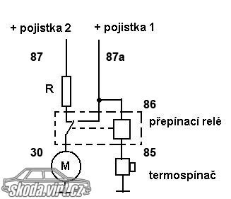

-> T: jo tyjo, to sem si mohl myslet. Jsem se jeste jednou podival na to schema na tym rele a nakreslis jsem to spatne. Take tohle je spravne.
A bude to fungovat tak, ze po zapnuti klice to pojede pres ten regulator na snizeny otacky a kdyz se to ohreje, tak sepne ten termospinac. A bude to chladit a i po vypnuti klicu na plej vykon. Tak jak normalne funguje sahara.

Klubko_
-> T: 87 a 87a kdyztak prehodis, to uvidis, jak se to bude spinat.

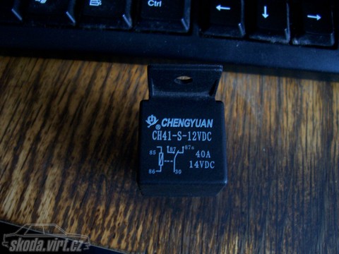

-> Klubko_: : takže je to tohle rele ne? a jak to teda bude v tomhle obrazku ty cisla 85,86,87,87a,30? 4

Klubko_
-> T: to rele je prepinaci. Bez napeti je spojeny 30-87a, kdyz pripojis napeti, tak 30-87

-> Klubko_: : no to bych zvladl jeste stavebnici,ale jeste lepsi kdyby to bylo uz postaveny a nebo mi to nekdo jako Matthes pujcil 3 40
-> Rabbit: : no tak aztim z toho všeho vychází nejlíp ten modulátor, ať z doho důvodu,že si to můžu regulovat stále a nebo protoe,že bych is to změřil a odskoušel a pak mohl koupit odpor co potřebuju....takže budu shánět ten modulátor a myslíš teda,že by to mohlo stačit do těch 15A? to snad jo ne? 131 jestli má 120 sahara půlku,tak snad tohle nebude mít přez 15A
jinak mam zatím relé a nejsem si jist,ale neni to,to co jsi mi popisoval v tom schématu? - přepínací relé?5

Čuss, tak koukám, že po trablích s ekektrikou se jezdilo a teď zase vymešlíš pičičárny s elektrikou :-) . No v rychlosti sem načmáral schéma jak by to asi mohlo vypadat. Ale musíš zjistit jakej proud ten ventilátor bere aby se dal spočítat odpor třeba na poloviční rychlost. Nebo aspoň jestli má někde štítek s příkonem, z toho se to spočítá.
Jinak to jezdí dobře jo? Dloho sem tu nebyl a i teď to tu jen tak prolítávám. Proto se ptám.
