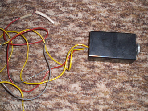

nevíte co toje?

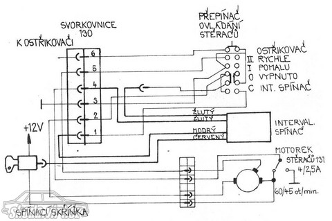

-> libor-nem: tady máš schéma, kdyby to nešlo moc vidět, napiš, já ti to pošlu třeba na mail...

26.01.2010
26.01.2010
tuten cyklovač mám doma fungl novej v krabičce... tatík si to koupil kdysi do 125ky ale při své lenosti už to nenamontil
kdyby někdo mooooc chtěl...

cervenej +, modrej kostra a zlutej na kabel od steracu k motorku, kterej se smikne a tohle se tam jakoby vlozi...

-> libor-nem: Pohledej ve starších tématech v elektrice,už se tu řešil. Jinak jsem ho měl taky. červený na 15/54(po klíčku),ostatní na LUCAS svorkovnici stěračů,modrej na prázdnou 1,spíná kostru po zapnutí do polohy "C",oba žlutý vřadíš do doběhu stěračů,tuším 3 nebo 4,má taktéž žlutou a po jeho rozpojení ti přestane jít doběh.pokud ti to bude vyhazovat pojistku,jen je prohodíš mezi sebou a bude chodit jak má.

-> libor-nem: žlutý jdou k lucasu, musí se rozpojit svorkovnice, jestli si to dobře pamatuju, jak píše jeden žlutej k lucasu, druhej žlutej k motorku, ostatní už nevím

-> libor-nem: prakticky od toho mam schema zapojeni ateoreticky vim kde je. Jestli to najdu hodim to sem.
Jinak tusim sedy kostra, cerveny a zluty na lukasy a druhy zluty nekam k motorku steracu. co si tak matne vzpominam

aha díkmes moc a jak to zapojit by ste věděly?

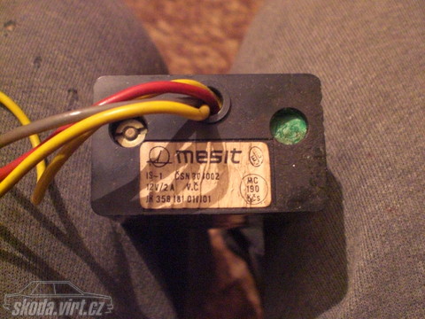

cyklovač s potenciometrem

ze predu to macudlik na otaceni-nastavovani cyklu

cyklovač stěračů

tohle sem našel v jedné škodovce ale fakt nevim co toje nevíte co toje?
