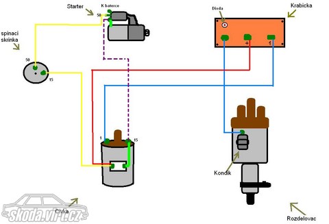

ta krabicka ma ukostreni na kovovem drzaku
asi to bude neco jako toto, ale nema to chladic? Tak nevim
Tohle ma chladic www.autotypautodily.cz/cz
-detail-183427-zapalovani-
tranzistorove.html
Zapojeni nezname krabicky, vyrazeni odporu?

Nebol tam niekde vývod na kostru?

buď to bude tranz. zapalování z Amara, nebo favo zapalování. Oboje tu je řešeno několikrát, ale mi se nechce hledat :-))

Zdravim
Mam dotaz, mam v aute krabicku zapojenou do okruhu zapalovani. Tatovi ji kdysi prd lety sestrojil znamej(toho sehnat nemuzu), rikal, ze to dava vetsi jiskruPri mensim napeti?) a neopalujou se kontakty na kladivku(nebo na vicku?) . Krabicka ma 3 konektory u nich je spatne citelne oznaceni + , 1 , a to dalsi nevim, ale je nad nim dioda. Krabicku jsem zapojil tak, jak byla v otcove aute(120, 88´) do MB. V MB mam altik z feldy 70A, to jen pro uplnost. Prikladam schema zapojeni. Potrebuju vedet, co je to za krabicku(teristorove zapalovani?), jestli ma cenu delat bypass na predradny odpor a kdyz tak jak(mam horsi baterku, zima horsi starty) a jestli je to dobre zapojene(jezdi a startuje mi dobre, krome mrazu). Na obr ta cerchovana cara byl pokus o nahrazeni svorky 15a, ktera na starteru chybi(starter s rychlobezkou co prodava Magneton na 120) tak jsem si myslel, ze privedu proud ze sroubu na kterem je behem startovani proud na civku 15, ale takto to nechtelo chytnout, nevim v cem byla chyba. Zapojit relatko vim, ale nevim jak to zapojit s tou krabickou:(
Vytvarne zpacovani schematu omluvte :)
