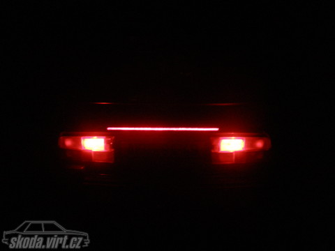

-> Meridan: Je to nelegální a jak policajti viděj jen trochu upravenou škodovku, tak si to nechají zapnout, protože vědí, že spousta lidí tuhle úpravu má. Mě za to dali litr pokuty...do správního řízení...dodnes nezaplaceno...bla, bla, bla :-).

no legalni to rozhodne neni. mozna by to proslo ale flastra ti za to dat muzou. To neznamenaji ze to udelaji. Vetsinou na tyhle blbosti nekoukaji. Ale asi tak. Na slovensku me jeden smejd s placatou cepici zastavil vnoci a ze mi nejak divne sviti svetla. rekl jsem ze sviti naprosto v poradku. on ze oni kdyz meli doma skodovku tak ze to svitilo jinak tak jsem mu odvetil ze mi do toho jak jim doma svitila skodovka nic neni a ze ji mozna meli pokazenou. On pak zacal drskovat ze to stejne neni povplene a ze to tak nema byt a ze mi zebere TP. tak jsem mu oznamil z mi TP sebrat nemuze a pokud se mu neco nezda tak ze sepiseme protokol vezmu si jeho sluzebni cislo a ze v Brne zajedu rad na kontrolu kde usoudi jestli to tak mzze byt nebo ne.jeste chvilku drzkjoval ze mi stejne ten TP veme ale pak me pustil protoze ho asi spis vic nasralo ze jsem ho pred tim predjel :-). A to nekoukal pod kapotu :)))))

Ahoj! Mám zapojené zadní svítílny (obrys, brzdové světla) na dvouvláknové žárovky. V klidu svítí místo 2 světel 6 (2x obrys, 2x brzda, 2x čtvereček osvětlení SPZ) Když šlápnu na brzdu, rozsvítí se vše ještě intenzivnějí na 21W. Je to velmi dobré z hlediska bezpečnosti, tohle se nedá přehlédout a v noci to prý i oslňuje :-) Je tato úprava legální? Nemáte někdo zkušenost, jak se na to tvářili policisté? Podle mě základní funkce zůstala zachována, jde spíše o +, než mínus.
