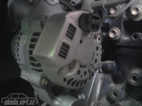

Shark
Myslim ze tento by bol akurat pre tvoje vyuzitie mame ho namontovany v "zdvizke" priemer ma 10cm ako vidis na obrazku 12V a 40A a znacka DENSO
images1.carpartsdiscount. com/auto/.../toyota_cressi da_1992_denso_alternator_r eb_oem_210_0158_2100158.jp g

Shark
1
