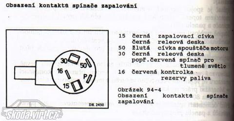

-> Tuner#2 - zrušená registrace 21.02.18 20:58:15: To, že svítí jen jedna strana parkovaček, může souviset s tím, že nesvítí budíky - parkovačky (pravá strana) a osvětlení palubky mají stejný přívod (4. pojistka) ...
-> Nwkt: To zapojení je nějaká ptákovina. Tyhle novější spínací skříňky se pokud vím lišily jen 16-kou pro testování kontrolky brzd.
30 - přívod napájení
15 - klíč na I zapnutí palubních přístrojů, zapalování
50 - spuštění startéru
16 - rozsvítí kontrolku brzd při startování ( rozděleno aby se nespustil startér při prošlápnutí brzdy mimochodem mizerný hlídáni brzdového okruhu.)
Alespoň tak si to pamatuji tu polohu P jsem neviděl zapojenou. Asi pro funkce jako třeba u 100ky zapnutí obrysového světla páčkou blinkru - taky pěkně debilní funkce.

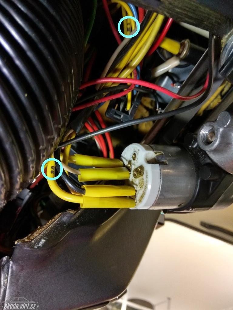

-> Nwkt 18.02.18 19:09:32: Díky porovnám to, jen mě děsí, že tam mám samou žlutou
Mám to zapojený správně? Byl skutečně silnější zlutej společně s černým na jednom kontaktu. Blbec jsem si to blbě vyfotil...

-> zillwar: Tak ještě jednou... pokud ti kontrolka brzd svítí i při vypnutým zapalování, tak ji přendej ze svorky 30 (slabej kabel) na svorku 16. Pokud až při zapnutým zapalování, tak ze svorky 15 (slabej kabel) na 16. A kabel ze svorky P (tam je to jasný, ale je to silnej kabel) přendej na svorku 30... Pak by to mělo fungovat. A když se na ty kabely podíváš pořádně, tak by na nich měly bejt natištěný maličký čísla... ;-)

-> zillwar: Na to jsem Ti opovídal v jiným tématu. :-) 2 silný kabely na 30tku (stálý napětí), jeden silnej na 15tku(napětí se zapnutým klíčkem do polohy 1), jeden slabej na 50 (startování) a druhej slabej na 16 ("kontrola" tý kontrolky na brzdy - rozsvítí se v mezipoloze mezi zapnutým zapalování a startováním)...
Edit: Ostatní svorky zůstanou nezapojený....

-> Nwkt: Ta jedna zku*vená svorka, která byla použitá naposledy u kila pro zapnutí půlky parkovaček ani v jednom z těch schémat není. :-/ A na ní má zapojenej ten vývod kterej má jít na 30tku...
Edit: Omlouvám se - je tam. Je to svorka P. Už mi to nějak nemyslí.... :-/
