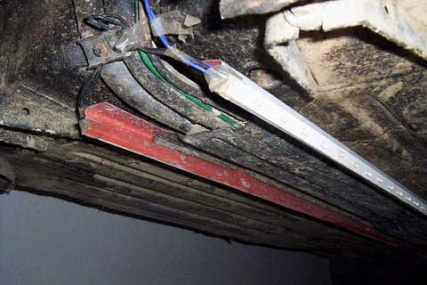

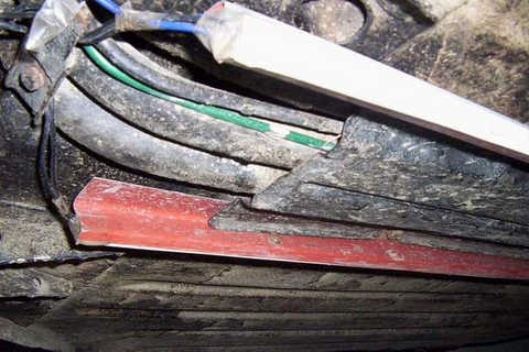

-> fine_ray: Ty listy sou hodne ohebny a nejsou krehky, takze neprasknou. A vetsinu narazu pohlti ten plech jak je pod listou. Diody se bohuzel muzou osoupat...kdyz nemas upilovny hlavicky tak je to videt jen na te diode, na svitu ne. Jak je videt z fotek, tak je to dost ledabyle zalepeny izolepou a s vodou nebyl nikdy problem ani se snehem. Jinak se ty konce a spary v liste daji zalepit treba silikonem nebo tavnou pistolou a mas to v suchu.

-> Klubko_: no, neříkam že sem zastáncem podsvícení, ale tohle vypadá jakože je toho světla dost.. jak si řešil mechanický poškození a vodu.. vždyť v případě že ti do lišt nateče voda.. a při vzdálenostech který sou mezi vývodama diody to už bude krásně zkratovat, ne?

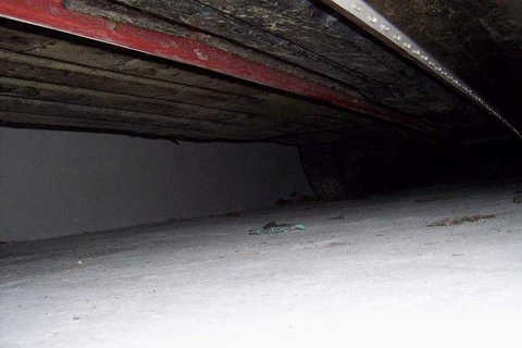

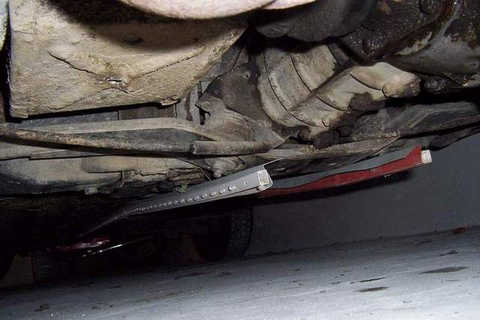

Ja sem resil podsviceni LEDkama v elektrikarskejch listach. Listy sou to ty nejmensi (asi 10x5-7mm). Diody 3300mCd. Vzdycky 4 diody do serie s predradnym odporem a tyhle serie k sobe paralelne (kdyby byly vsechny diody zapojeny s odporem a to paralelne tak to bude mit odber jako prase. Diody 3,5cm od sebe, takze sem pouzil na 2 2m dlouhy listy 100 diod. V tomhle mnozstvi uz je celkem mnozstevni sleva (ja to nekupoval zaraz a vyslo to okolo 700,- ). Listy sou na plech. profilu, jak je videt na obrazkach. Nejvetsi problem sou vyskovy rozdily na podvozku. Je to uchyceny pod krytem trubek k chladici a pod prevodovkou je to navolno, ten profil. plech to v poho udrzi. Ty listy k plechu to chce uchytit na co nejvice mistech, aby se ohybynim toho plechu dalo nasmerovat kam ty ledky budou svitit. Mozna i ten plech nastrihat aby se to dalo lit tvarovat. Co se tyce trvanlivosti to vydrzi hodne kdyz ej to kryty tim plechem, ani provoz v zime nebyl problem. Ps. na snehu je to nadherny! Mrknete na obrazky.
