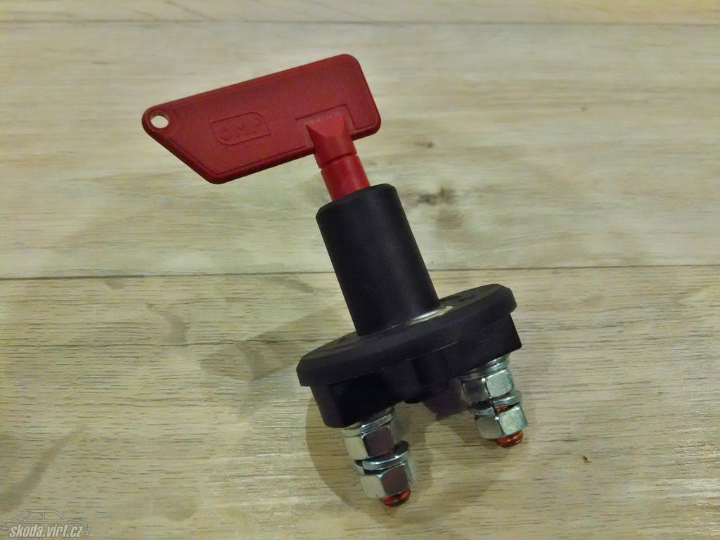

-> Tuner#2: Baterka bude nechaná vzadu v origo kastlíku a odpojovač bych rád až ve předu, buďto v palubce, nebo někde na tunelu.
16:28:22
18.04.2016
18.04.2016
-> Lůďa 18.04.16 16:26:15: Záleží podle délky vodiče...
16:26:15
18.04.2016
18.04.2016
Lůďa
Jakou použít sílu (průřez) kabelu na odpojovač? děkuju...

-> T 30.11.14 19:30:58: Tak kde ho máš? Plánuju ho dát za příčku u sedačky, bude vykukovat jen kousek aby na něj šlo sáhnout mezi nohama.

-> Stepan FUN: Hlavně má baterku v kufru, kde to není problém lehce předělat
22:05:54
30.11.2014
30.11.2014
StepaNoFUN
Kdyis jsem do LR koupil 6ti pól (se dvěma táhlama, takže ovládání jak z venku, tak z místa řidiče) a nelitoval jsem... Vše vyřešeno jedním úkonem a cena (tenkrát) nebyla nijak darstická.
To že nechceš šahat do + vedení - stejně bys měl zakrytovat baterku, jinak ji upevnit (pokud teda už stavíš auto spíš jako závoďák, než jako sériovku), tak už to napojení + kabelu a úprava kabelu k cívce není velkej problém...

-> Tuner#2: Jo
20:32:44
30.11.2014
30.11.2014
-> Nwkt 30.11.14 20:16:43: Když vidím ty plasty, tak to už raději co mají ve speedpro, navíc na cestě už je díky jednomu členovi OMP 2 pól.
Tak dva úkony to budou stejně v případě toho prvního co odkazuješ ne?

-> Tuner#2: Proč dělat zbytečně dva úkony, když ti jde prakticky o vteřiny a můžeš to vyřešit oboje jedním zatáhnutím

-> Tuner#2: Jo, když si chcípneš motor klíčkem, tak pak už stačí dvoupólovej.
20:06:57
30.11.2014
30.11.2014
-> stepan 30.11.14 20:03:07: Jasný, tak by to šlo řešit, ten nákres je matoucí...
Ale já chci prioritně rozepínat -, rozhodně nechci sahat do hotového + vedení...
Když to teda vezmu, že bych naboural, tak chcípnu motor klíčkem (pokud se nechcípne sám) a pak můžu hned rozepnout dvoupólový odpojovač aby při případném zkratu kabelů vlime nehody auto neschořelo a musí to tak fungovat ne?

-> Tuner#2: Na hlavný kábel nalisujes kabelove oko. Hlavný okruh je do cca 160A. Kontakty sú väčšinou M8-M10 . Na kábel o priereze 2,5 mm/2 nalusujes opäť. Oko a pridas pod prívod na M8-M10. Odpor musím pozrieť doma je to zatazovy keramický . masse je kostra.Môžem doma pozrieť foto pozapajaneho odpojovaca.

-> Tuner#2: U baterky se má přerušit +. A rozdvojíš ho jednoduše, vezmeš tenkej kabel s velkym očkem a přidáš ho taky pod matku na odpojovači. A odpor je u odpojovače v sadě.
