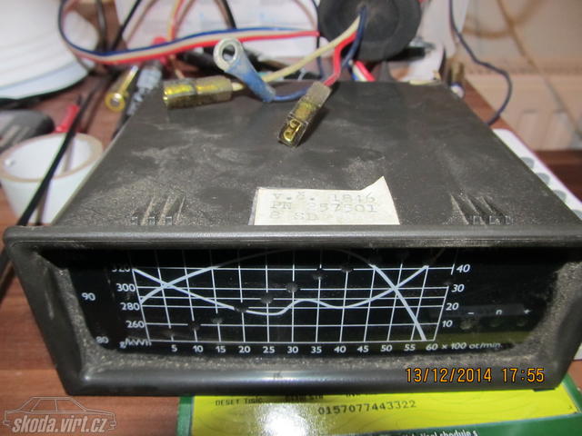

červený plus (cívka 15) očko kostra (šroubek cívky) zbytek druhej kontakt na cívce. mělo by fachat po otočení klíčku voltmetr a po nakopnutí otáčky...

zdravim řekne mi někdo jak to mám zapojit abych to neodrovnal jsou tam tři drátky bílej a červenej z fastonama a modrej s očkem co kam dát ?? modrej bude asi kostra ale kam dát ty dva asi někam na cívku né ?
