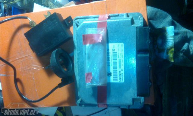

LUKAS
malo by to ist...stare RJ sa ešte nekodovali teraz nevimeniš skoro žiadnu riadiačku na aute bez toho aby si nenavštivil autorizovani servis...

16:22:50
30.04.2015
tami
Koupil jsem felicii van plus 1.3 MPi,a původní majitel vyměnil motor za 50kW(136M),ale řídící jednotku ponechal pro původní motor 40kW(135M).Na vrakáči jsem vymontoval ŘJ pro 50kW motor+snímací kroužek+jednotku imo+kostičku z klíče.Když to všechno vyněním bude to fungovat,bez nějakého dalšího nastavování?Jde mě o to,aby se využil potenciál 50kWmotoru.D.
