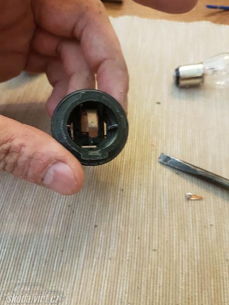

11:31:52
12.09.2016
Chatam
a je to hotovo, samozrejem spravil som to na rychlo, caka ma este dokoncovanie ako brusenie a nastrek nech to vyzera trosku

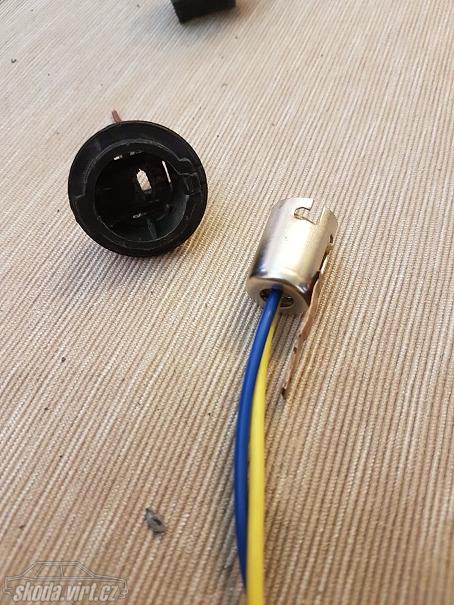

11:29:56
12.09.2016
Chatam
zo stareho plusaku som spravil novy minusak, samozrejme robovakom som zvetsil diery v obimke plastovej, nech prevleciem kable
zvětšit Dvojvlaknove ziarovky , obimky. Ako na to - obrázek od Chatam vložen 12.09.2016 11:29:56
upraveno 1x, naposled 12.09.2016 11:30:53

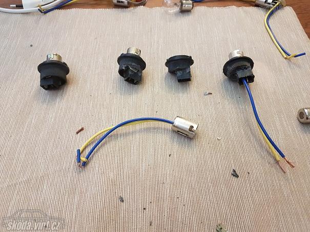

11:28:36
12.09.2016
Chatam
treba ju odstranit, nepotrebny kus
zvětšit Dvojvlaknove ziarovky , obimky. Ako na to - obrázek od Chatam vložen 12.09.2016 11:28:36

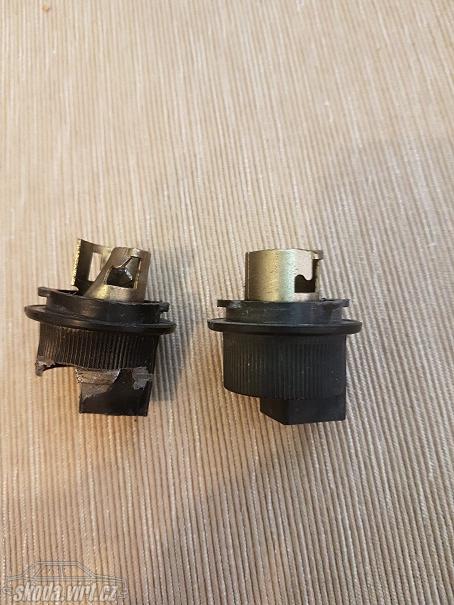

11:27:40
12.09.2016
Chatam
prve treba vytiahnut staru obimku, ja som ju odpilil
zvětšit Dvojvlaknove ziarovky , obimky. Ako na to - obrázek od Chatam vložen 12.09.2016 11:27:40

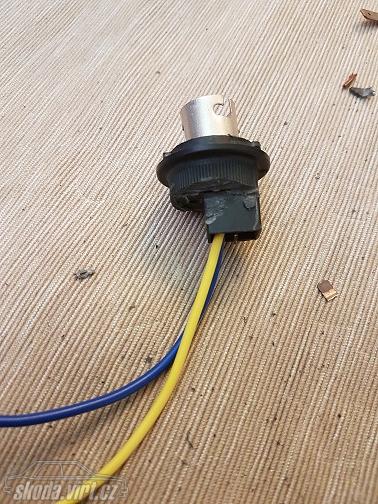

11:25:56
12.09.2016
Chatam
Prvy az posledny krok
zvětšit Dvojvlaknove ziarovky , obimky. Ako na to - obrázek od Chatam vložen 12.09.2016 11:25:56
10:09:25
12.09.2016
Chatam
Dnes som sa rozhodol si prerobit zadnr obimky, nieje to take tazke ako sa zda. treba vam pilku, klieste, srobovak. Obimky zo skody a kupene obimky na dvojvlaknovu ziarovku. obimka stoji do eura.
