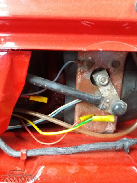

-> Spirit 19.09.16 15:34:44: A tyhle dva kablíky (žlutej a červenej) jsou k topení - jeden před odpor a druhej za něj. ten žlutozelenej není originál, ale již něčí úprava, tak nevím...

-> Spirit 19.09.16 15:31:19: Domnívám se, že ten volný konektor je na připojení přepínače ventilátoru topení a vyhřívání zadního skla...

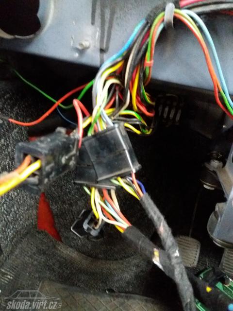

-> Spirit: Ten volnej konektor by měl bejt cyklovač jestli se nepletu. A nebo právě ty boční blinkry. Hledej protikus. ;-)
Ty konektory v prostoru stěračů by měly bejt připojený na ten odpor topení (je vidět na fotce úplně vlevo pod tím táhlem) Proto Ti to topení nejde. Zapojení vyzkoušej. Jedno je vývod na motorek (to by měl bejt ten samostatnej konektor na jedný straně, vyzkoušíš přiložením někde na +) a další 2 jsou 2 rychlosti. Zapojíš a pokud bude fungovat jen jedna, tak ty 2 prohodíš.

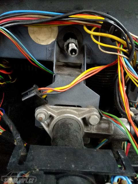

Tak jsem dnes vyndal palubku a nevim:)
vubec nevim co je za volný konektor a pořád mi nejdou světla a nejde topení.Svetla se rozsvítí palubka a parkovací.A když zapnu větrák na chladič a topení tak jdou i lampy.Topeni přitom nejde.
co je ten volný konektor?
