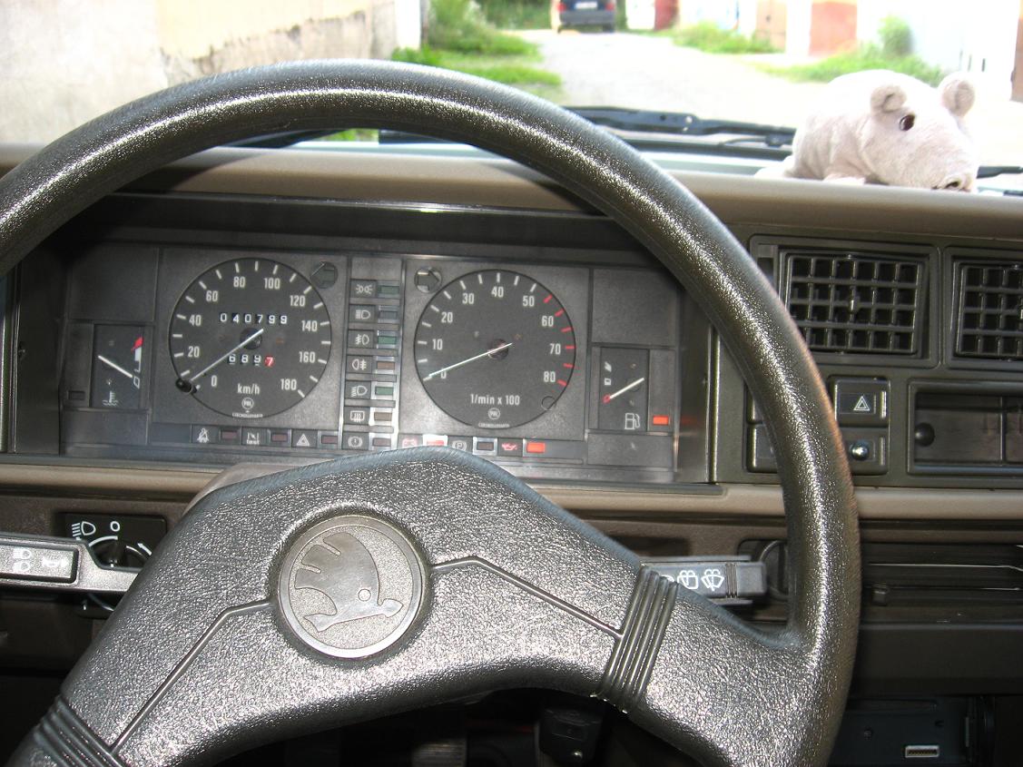

-> Malebolgii : Napadlo me neco podobneho tak jsem to byl zkusit a pred chvilkou jsem prijel. Zkousel jsem na kazdy kablik krome kostry privest 12V a snedoval na pristrojovce co to dela. 12 na zluty = plna nadrz, 12V na modry zorsvitila se zarovka prazdne nadrze no a zeleny byl tech 12V takze jsem spojil zeleny+modry a zeleny+zluty. Nakonec myslim ze ten plovak premeruje protoze mi jako plnou ukazal
www.pemar.ic.cz/IMG_6073. jpg
takze si myslim ze tam je benzin jeste nad rezervou proto se to jeste nerozsvitilo. Jinak by snad kabelaz a vse okolo melo byt OK protoze to svitilo pri privedeni 12V.
www.pemar.ic.cz/IMG_6066. jpg
No uvidim kdyztak mi to nekde chcipne a muzu jit domu pesky
Jinak diky za rady ani jsem necekal ze bude nekdo vedet ale jak koukam je to asi bezna zavada

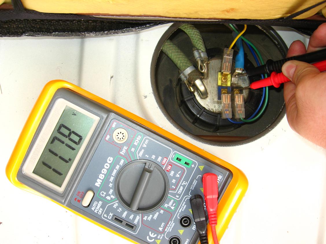

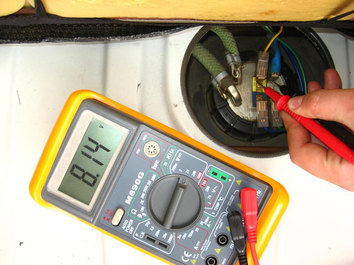

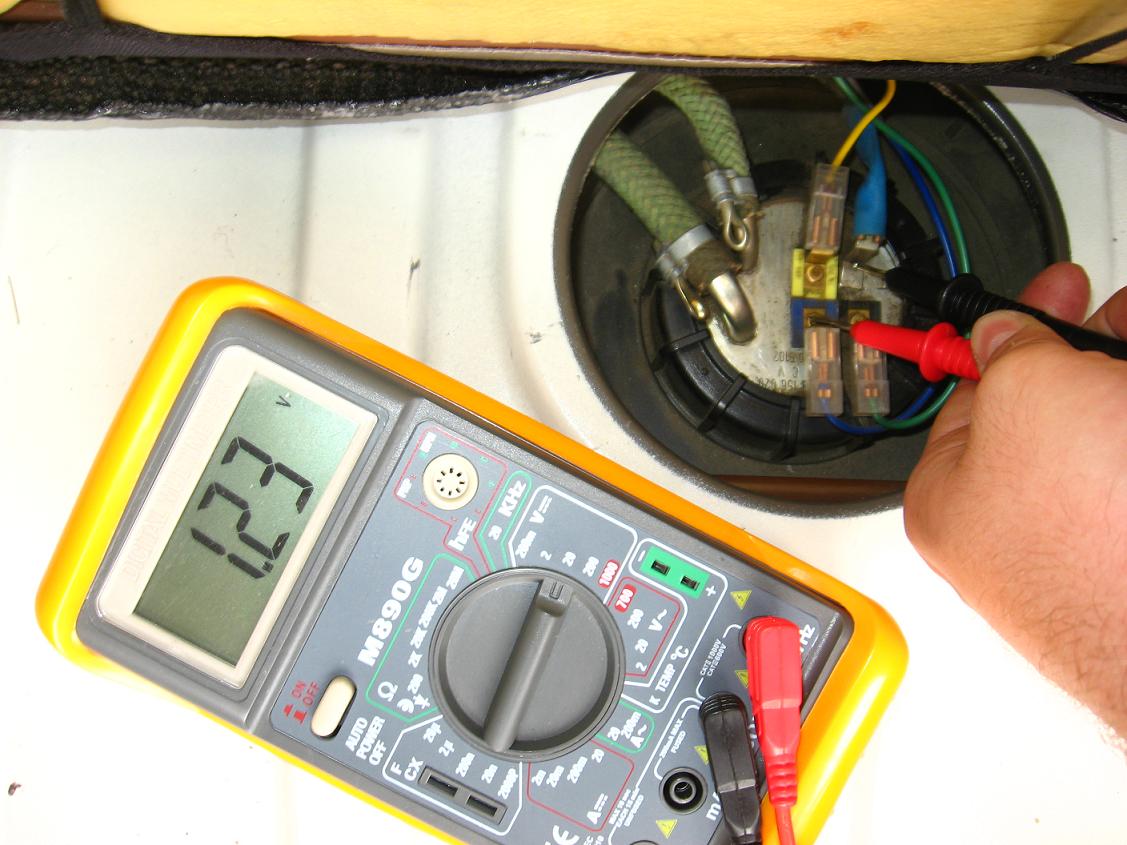

PemaR
-> David29 : Dik, nevim sice jak se meri proud kostrou ale zmeril jsem alespon napeti na tech dratcich co od plovaku vedou. Nevim jake tam maji byt hodnoty ale nameril jsem tohle

-> Pedros: Zkorodovanej konektor kde? A kde mam zkontrolovat kostru? Pls trosku konkretneji dik

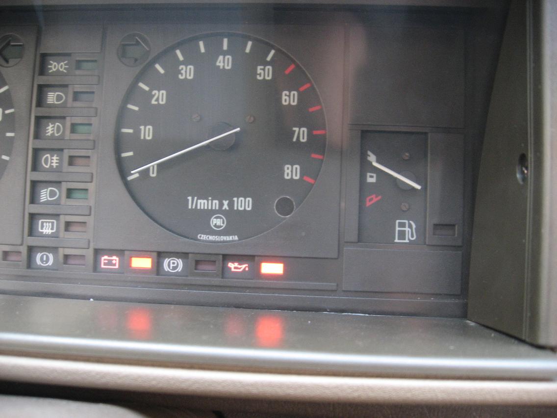

Vytahuju sice 3 roky stare tema ale proc zakladat nove ze... Uz nejakou dobu se snazim prijit na to proc mi porad ta zarovka nesviti.. porad jsem myslel ze je jeste hodne benzinu v nadrzi a plovak nesedne az na hladinu kdy spina kontrolku jenze ted uz jezdim s rucickou pod cervenym polem a stale nic.. zkousel jsem auto zvednout na zvedaky na prave strane aby se zbytek benzinu prelil na levou stranu kde neni plovak.. zvedl jsem to asi 40cm zkusil otocit klickem a rucka uz skoro 2mm pod cervenym ale zarovka ani neblikla.. Zarovku jsem menil , zkousel sem i celou jinou pristrojovku s bodikama a zarovkama ale taky nesvitila a hodnotu paliva ukazovalo naprosto stejne jako na moji pristrojovce a to pod cervenym polem. Naposled sem to fotil pri teto hodnote www.pemar.ic.cz/IMG_6056.
jpg od te doby jsem najel jeste asi 10km a kleslo to jeste niz.. Je to taky plovakem kdyz rucka normalne ukazuje jen ta zarovka se nerozsviti? Nechci zbytecne kupovat novy plovak za 350,- diky
