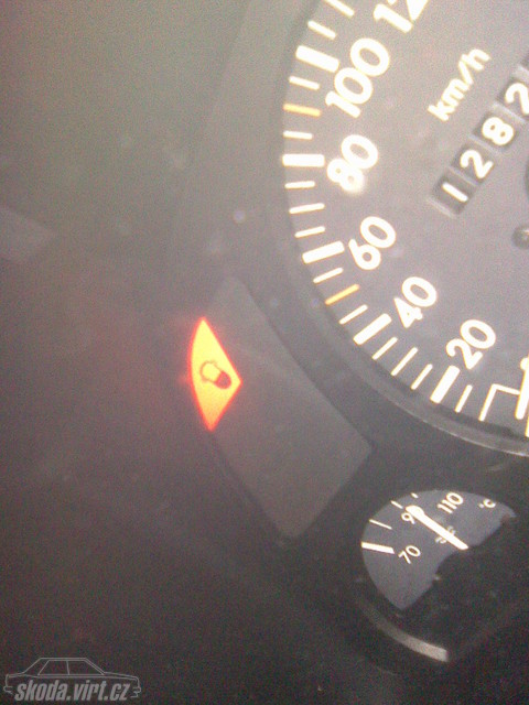

-> David29: ježiš klid hledej v motorovem prostoru a jdi po hadičce tahle stara nafta by ještě měla mít pumpičku

-> David29: Jdi po hadičce. V nádrži určitě nebude, hledej ho v motoru

David29
Díky hoši
A kde ho u toho francouze najdu, víte taky? :)
Jinak může být třeba taky v nádrži?

-> David29: Přítomnost vody v naftě, neboli vyčistit palivový filtr

-> petr s: Dík, ale to asi slyšet nebude chtít
Takže co to je? :)

-> David29: Odtáhnout na vrakoviště

Prosím, co je tohle za kontrolku? Je to Peugeot 306, rok tušim 1996 a jedná se o turbo diesl - 1.9
