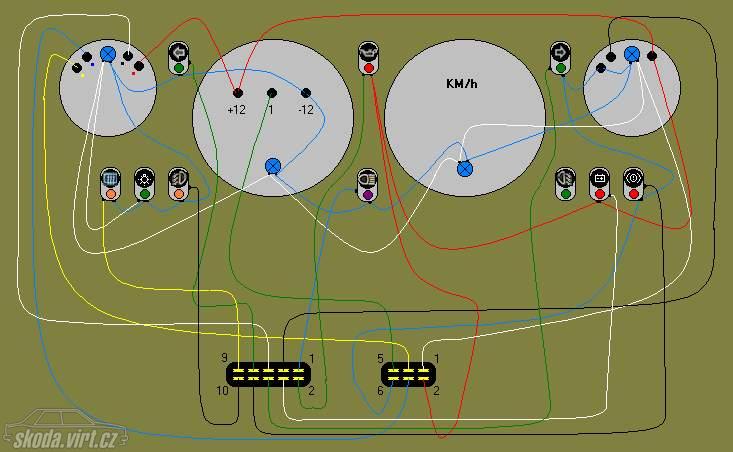

20:41:11
03.02.2015
Westas - zrušená registrace
-> ochoda: Presne to som hľadal! 156 Má úcta. 171

ochoda
-> Westas: Snad se autor nenaštve.
zvětšit Poradte - budiky - obrázek od ochoda vložen 03.02.2015 20:36:55

03.02.2015
Jozka
-> Westas: Asi budeš mít tenhle drát LS/GLS (nebo možná byl nějakej čas uni, nevím..) - na 120L užovkovejch budíkách je spínaný plus vedený jen do těch 2 kontrolek a dvou budíků a tahle propojka má většinou jen 4 konektory.
Možná máš takovouhle rezervu i na mínusu, takže ještě do tý volný pozice č.5 na svorkovnici zavýst kablík od cívky a pak -> MOLSO: 4
-> MOLSO: otáčkomer nemám, je to Lková prístrojovka. V každom prípade bol tu obrázok so zapojením prístrojov no neviem ho dohľadať, tak ak niekto viete kde je tak tu postnite link, budem vďačný.
Ahoj, dával som doporiadku káble v prístrojoch a rád by som vedel k čomu má viesť ten červený kábel od poistky číslo 2. (6-pinová svorkovnica, kontakt číslo 2) Teda u mňa ide od kontrolky tlaku oleja cez teplomer ďalej kontrolka nabíjania, voľná dutinka (kam má ísť tá?) a do palivomera.
