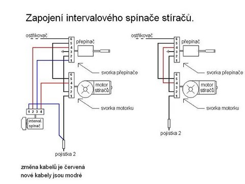

Roman Machain
Zrovna nedávno jsem to taky připojoval, origoš třípolohovej do 120L která na to není nachystaná. Zapojení je jednoduchý, stačí 3 čokoládky a vědět co přestřihnout a co spojit...

jerzy
cau, taky jsem to resil, muzu ti nafotit pripojeni toho cyklovace ke spinaci a do svorkovnice... vic pro tebe udelat nemuzu.. spinac tam patri 3 polohovy

SkodaRuprt
Zohnal som si origo cyklovac do mojej 120ky. No zistil som ze akosik nemam ktomu kenoktoru na cyklovaci protikus v aute. Da sa dako dodatocne prirobit? Alebo ako ho zapoim aby bol plne funkcny? Dik
