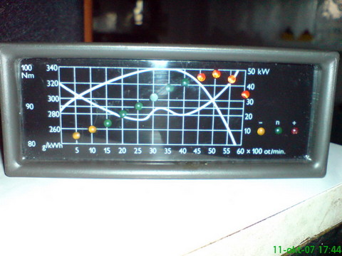

Ako zapojit ekonomer Favo?

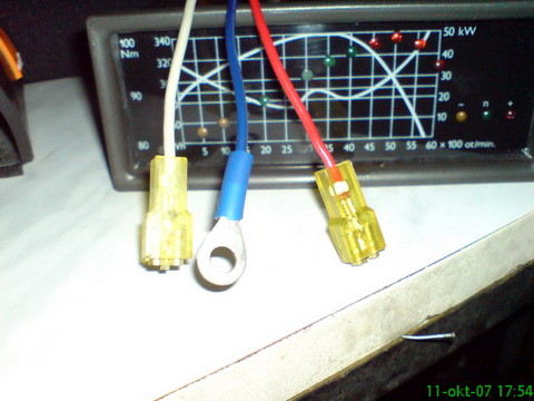

-> wordy: nechci ti do toho kecat ale stálý plus je blbost pak to zbytečně vybíjí baterku nejlepší je to zapojit někde kde je plus až po otočení klíčku. Impulz z cívky jdi po drátu.

wordy
modrá - kostra
cervená - trvay plus
bielá - impulz
bielá - impulz

jo tak to já právě taky a proto jsem to prodal kam to vůbec chceš umístit? Jo a k názvu tématu přečetl jsem si ho znovu a není to ekonoměr, ale otáčkoměr se signalizací dobíjení. No k problému když máš palubku z feldy tak máš i budíky z feldy nebo ještě favoriťácké?

A to je ktory signal z cievky?? vyzera to tak ze to staci len niekde pripojit... Ten pusovy asi nie na baeterku, ked ma taky konektor...
19:15:13
11.10.2007
11.10.2007
No jak to vidím já tak modrý (ten s očkem je kostra), červený plus a bílý signál z cívky

Jakub M. 11.10.07 18:17:09 napsal: -> JaRoY:
modrou bývá označen záporný pól... podle mě to bude kostra... a bílý bude signální (možná od přerušovače... netuším)
Ani mne nesedeli tie farby, Myslel som ze biely cerveny je napajanie ked ma rovnake pripojky.

18:17:09
11.10.2007
11.10.2007
Jakub M.
-> JaRoY:

17:53:45
11.10.2007
11.10.2007
JaRoY
cerveny - plus
biely - minus
modry - ???
biely - minus
modry - ???
