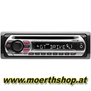

-> Fonator: kup nějaký pojistkový pouzdro baj voko kolem 30kč stačí do 15a

uha! to je dobry napad, dik moc. Aka je najlepsia? 20, 25????

-> Fonator: A dal si na něj pojistku? Ono by bylo nemilé přijít ráno k autu a z auta by byla jenom hromádka popela

-> Fonator: natiahni to cez poistku.

Už to maaaam! Natiahol som kabel priamo od baterky a jeto! Mozem sklbat membramy!!!!

Jo to jsem měl taky... Záleží odkud bereš napájení toho rádia. Když to dáš někam na 30tku hned za pojistku (je to ta první z leva), tak si myslím, že nebude problém.. Tam odkud teď bereš napětí je mocinky slabý na takový odběr, když chceš aby to hrálo viac.. zatim

-> Fonator: Mohlo by to bejt slabejma kabelama na napajeni si myslim... Nebo muze bejt v riti samotny radio

neviem, robili m to v auto valušek tak netuším. Ako keby malo velký odber alebo čo

a k tomu konektoru ti vede jak silnyj kabel a odkad?

euro iso konektor

jakej kabel mas k radiu?

mam sony xplod nieco 210 a stale sa vypina ked dam hlasitost vyssiu ak 16. Neviete mi niekto poradit co s tym? Mrte ma to sere, ani hudbu nemozem pocuvat
