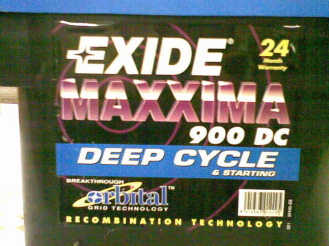

P3K83
jj a foto ak by niekto nepoznal. A ak by mal inak niekto záujem píšte. možno ju predám.

P3K83
aké máte skusenosti alebo názor na tento typ výkonnej batérie, nevie niekto aku má životnosť? a nepíšte mi že sa o tom už písalo, lebo to som si čítal a príspevky total oničom.
