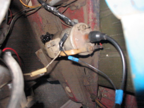

Ad@m
Tak po výměně cívky se startér točil jak vzteklý ale cvakal, jako by se protáčel věnec. Tak jsem dal dvojku, potlačil, ať se motor protočí no ale pak už startér jenom cvakne a nic se neděje, ani otáčka... Nějaké další nápady? Jsem fakt s nervama v koncích...

Ad@m
Pak jsem zjistil že je to z cívky...

Ad@m
-> All: takže jsem sundal řemen, abych zjistil jestli se motor natočí ale beze změny, ale jak jsem ho nasazoval zpátky tak se dívám co leží na plechu pod motorem a ono tohle:
