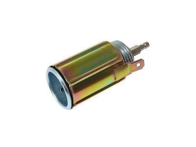

Meridan
Ahoj,
dnes jsem zakoupil zásuvku na 12V. Konečně si budu moci nabíjet mobil v autě a nestane se, že budu někde na cestě a kixne telefon a zůstanu bez spojení. Mám v plánu umístit zástrčku do středového panelu téměř dolů, už jsem to tu někde viděl. Dnes jsem koupil tu zásuvku, stála 26 Kč, ale není homologovaná pro provoz na pozemních komunikacích. Máte s takovýmto zboží někdo zkušenosti? Nerad bych vyhořel. Jak nejlépe natáhnout šťávu? Napadá mě vzít zdroj z rádia, mám ho napojené přímo z akumulátoru a navíc jištěné pojistkou. Napiště, popř. pošlete foto, jak to máte vy. Posílám foto zásuvky
