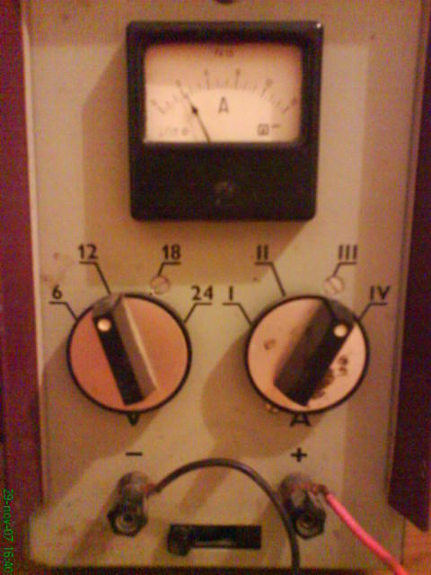

Pedros
-> formalin: klidně to nech,povol ty víčka,ale nech je tam,aby tě to neoblilo povrch baterie kyselinou(pokud to není bezúdržbovka)a občas změř nabětí na baterii (s nabíječkou by to mělo mít 15,7-16V při plném stavu nabití,pak už se baterie jen přebíjí a zbytečně plynuje a zahřívá se)Možná přes tu noc budeš mít lepší dát nižší stupeň,aby to tolik neplynovalo,do desíti ráno je to času dost,za tu dobu se tě to nabije bohatě i na nižší stupeň (tj,nižší nabíjecí proud (napětí výstupu nabíječky))

Kuladmin
Urcite klidne to tak nech. to je v pohode Jen neni uplne poznat zda mas aspon pootevreny vicka na baterce - je to lepsi staci je jen trosku povolit aby mohli lepe utikat plyny. Pokud to samozdrejmne neni bezudrzbovka.

formalin
cize mozem to nechat na tej trojke ? aj celu noc do 10 rana?

Pedros
-> formalin: jinak ten proud nebude konstatní,bude ti klesat

Pedros
-> formalin: čím nižší nabíjecí proud,tím líp(tedy jen do určitý míry :) )..ale bude to trvat dlouho,třeba den,než se nabije

formalin
vzdy som nabijal na druhej urovni ale teraz mi to dajak vrta hlavou a chcel by som vediet ci mam davat na trojku ci aj viac.. ide mi skor o kvalitu nabitia nie o rychlost

29.11.2007
formalin
chalni ja leninformativne pre seba .. ked teraz len preventivne dobijam baterku mam 45ah. kamos vrael ze 1/10 z nej nabijat cize 4,5A? ale mam taky strary srot.. a ked som napojil tak som mal na budiku hodnotu 3A ( amam tam taky cudlik so 4polohami mal som na druhom stupni) tak som dal na uroven vyssie(na treti stupen) a islo to tazko na 4A a teraz asi po polhodine nabijania klesla rucicka na 3A .. na aku uroven to mam nastavi tked chcem len preventivne nabit ?? a ako dlho mam nabijat .. prikladam foto
