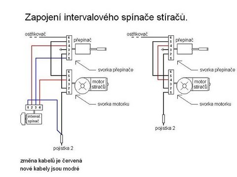

a čo sa týka montáže cyklovača stieračov, to čo treba zrobiť máš presne na tom obrázku.
Ideálne zohnať si originál štvorpinový protikonektor k cyklovaču a podľa schémy od toho konektora natiahnuť jeden káblik (zvykne byť červený) na poistku 2. zľava, druhý (čierny) niekde na kostru a potom precvakneš žltý káblik od konektora pravého lucasa (vedúci na pin 4 lucas konektora) a na vzniknuté konce pripojíš zvyšné dva kábliky (tiež žlté) od protikonektora cyklovača.

chci vyměnit palubku z L na GL jaký změny v elektroinstalaci musí proběhnout aby to bylo v rychtiku. Potřeboval bych nějaký jednoduchý schéma nejsem elektrikář něco jako toto
zvětšit změna L na Gl - obrázek od Mr.Lumpy vložen 29.11.2007 19:11:50
