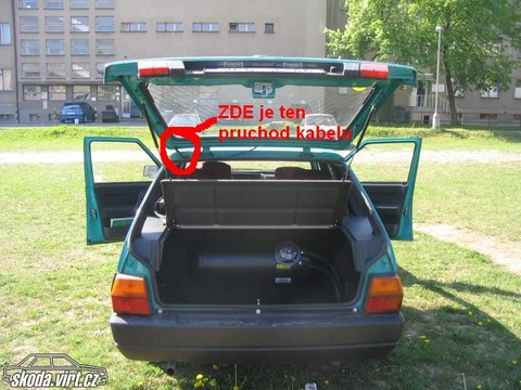

Kuladmin
Mel by byt tady leda ze ty prvni facka - ze jim to ani nevrtali. Ty druhy mensi jsou na hadicku od ostrikovace zadniho okna.
16:35:52
02.12.2007
Kuladmin
Majitel promine
zvětšit špatný dotek na kufru fáčko - obrázek od Kuladmin vložen 02.12.2007 16:35:52

adam rezner
asi nejsem jedinej kdo má tenhle problém, když jedu tak mi problikává osvětlení SPZ, a když couvám tak mi nejdou couvačky, nebo jen probliknou, je tam špatnej dotek na kufru..dá se s tim něco dělat?? dík5
