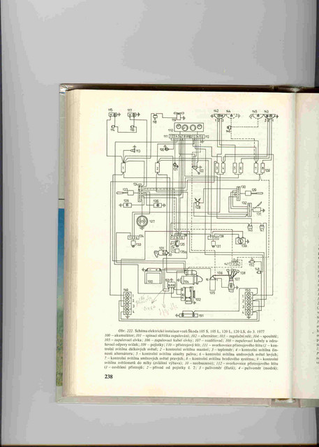

schéma s dynamem
19:17:46
03.12.2007
03.12.2007

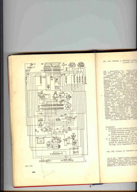

dušan
toto je na stodvacu je to teda blbe vidět
19:06:44
03.12.2007
03.12.2007
dušan
ted tam mam dynamo a tam je podle schematu jen jeden kabel ktery vede do předu a to je zřejmě kontrolka dobíjení , u schématu na škodu 120 jsou dva co vedou dopředu a jeden je kontrolka a druhy k druhé pojistce

v el. schematu na š 120 tam je ještě kabel ktery vede od regulačního relé k pojistce č. 2 musí tam být ??
18:17:03
03.12.2007
03.12.2007
suri
kupis nove el.rele s120 namontujes ho tam a zapojis svorka B+ zlty kabel s ockom taky hruby pripojis na ocko na alternatore je tam iba jedno.potom su tam este 2 kable modry a zlty modry je tusim M a zlty R a tie pripojis do alternatora na stejne svorky a mas to
