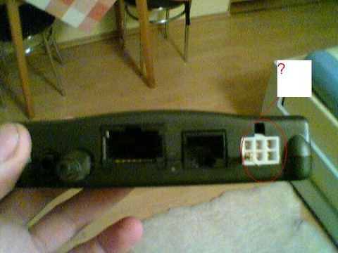

myslím, že by mohli. Co je to prosim Tě za sadu že má 6 pinů v bapájecí svorkovnici. Mívaj většinou 4

si zavolej do servisu nokie jestli prodavaj samostatnej ten kabel

-> marťas: To nevim z hlavy. A bez tý svorkovnice je tam ani nedáš...

Milan 136 - a nevíš kam ty dráty jdou ? do které zdířky?

-> marťas: No tak bez toho svazku toho asi moc nezapojíš. Jinak se zapojuje:
Červenej drát- 30
Modrej drát 15
Černej drát 31
žlutej drát MUTE
Červenej drát- 30
Modrej drát 15
Černej drát 31
žlutej drát MUTE

Mám takový problém, dávám do auta tu handsfreesadu,ale nějak jsem stratil ten hlavní přívodní svazek a nevím jak to zapojit. kdyby ji doma někdo měl nebo mi mohl poradit jak to zapojit budu vděčný
