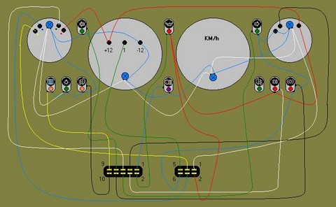

Hlavne pozor na to ze ac jsou modry kabely kostra, tak u palivomeru ne! K palivomeru jde modrej kabel od plovaku - prisel sem na to po roce co jsem to mel zapojeny spatne a divil se ze mi ukazuje porad palivomer kraviny...
00:36:31
20.12.2007
Tohle je dobra pomucka - sice sou tma opacne prostredni budiky a je to pohled ze strany konektoru, ale barvama to odpovida 4

-> Discovera: jako myslis budiku? Kulatejch? A o co presne jde? Si sundal vsecky konektory a ted ses v riti vid 1

Jak snadné či složité je to zapojit???? sem si to uvědomil celkem pozdě:-( a co na to budík palivoměru?...kluci kdo stím má skušenost či něco podobného řešil neb řeší poraďte...díky....něco málo sem tu našel...ale moc se nechytám...
