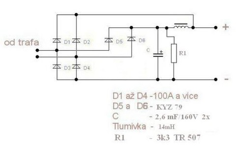

Kondenzator
00:31:10
25.12.2007
25.12.2007
TRychly
-> FORM: tak to ja nevim toto schema sem objevil na netu a vsem pry zatim funguje
21:06:45
24.12.2007
24.12.2007
FORM - zlomená ojnice
-> TRychly: To je pro dorovnání výkonových špiček?
21:05:02
24.12.2007
24.12.2007
-> TRychly: Nějak moc nechápu proč máš tu druhou kladnou větev až za filtrem?
12:08:54
24.12.2007
24.12.2007
Pedros
-> TRychly: není tam ten odpor zbytečnej?
11:13:02
24.12.2007
24.12.2007
TRychly
co rikate na toto schema zapojeni usmernovace???
