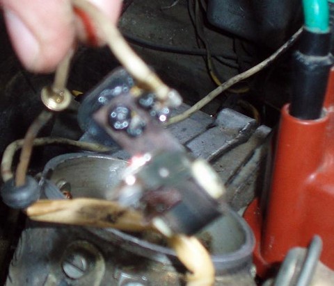

kupil som nove kladivko s novou umelinkou, novy kondenzator, inducka je vymenena, kable od inducky sme skusali s 12molsom menit a nic sa nedialo, a i tak nestartuje a ta umelinka v rozdelovaci co je na foto tak aj tak stale zacne dymit i ked je nova!! tavit sa zacne vzdy ked zapnem elektriku a nemusim ani startovat i tak sa zacne tavit!!!

No takže sme to zapojili tak ako to má byť a dymilo sa už iba z rozdelovača ..... tak sme ho otvorili a pozerám že tá umelinka o ktoru je opreté perko kladivka je roztopená a perko v nej zaliate a dotýka sa kostry .... dodávam foto ... ale aj tak je to na prd vidieť ....
