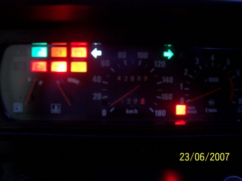

Jen tyhle podobný,už jsme to řešili před nedávnem s Petrxallem,náhrady žárovek má AUTOLAMP,buď s objímkama vestavěný nebo jako samotný žárovky,v blistru (2ks v plastu) stojej cca 35,-kč,maj bílý,červený,modrý,snad i zelený. Zkusil jsem před rokem a už žárovky ani vidět,obzvlášť na hranatejch budíkách markantní rozdíl ve svítivosti,ve dne oproti žárovkám nebe a dudy,stačí nahradit příslušnou žárovku LEDkou v barvě stínítka,tj. červenou na červenou atd.,do zelených mám bílý,stejně i osvětlení ciferníků. I za jasnýho dne vidíš např. kontrolku dálkovek,obrysů,blinkrů atd.

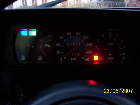

-> Syny: Asi takhle?

Tak si tak hraji s hranatejma budikama a rad bych ty zarovky nahradil diodkama... Akorad nevim jak :) Ma to tady nekdo udelany? Nebo jesti do ty patky de narvat silnejsi ta zarofky? Aspon 2W ?
Zkratam e zajima jak to tady kdo mate poreseny aby to bylo videt i pres den a svitilo to poradne...
