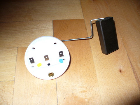

-> Bladecekk: Tak pokud máš kabely originál,řiď se barvama na plováku. Jinak kontrolka je pod proudem a kostří ji plovák přes kostřící oko ve spodní části na fotce,tj i na zkoušku ono oko MUSÍ být buď přitaženo šroubem nebo ukostřeno kabelem ale u nádrže nedoporučuju experimentovat. Kostra od kontrolky je černý kabel,zbylé dva propojují plovák s budíkem,pokud ti kecá,stačí prohodit kabely ale jak říkám,chyť se barev!

čau, potřebuji zjistit následující věc na plovák co je pod zadníma sedakama vedou 3 Dráty - Žlutý , Černý, a Modrý. Potřebuji zjistit jaký drát je + a jaký je na kontrolku , a jaký je signál na palivoměr! Předem všem děkuji, za připadné odpovědi. 4
zvětšit Dráty na plovák! - obrázek od Bladecekk vložen 07.02.2008 19:41:25
