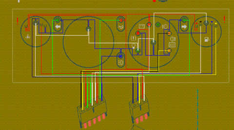

-> 12MOLS: nekde sem tady tak videl nakreslenou celou sade. Mozna ve clankach

-> 12MOLS: nevím co je to za editor, já to nemaloval...

tak uz to vali
chtelo to spojit drat c. 2 (od pojistky2) z te mensi svorkovnice s cervenym dratem na budikach

-> Labros: co je to za editor ???

-> Klubko_: z tohohle schématu je vidět, že do žárovičky jde bílý drát, a je vidět i, z kterého pinu konektoru. Žárovička musí být malá 5W, nemůže být 20W.
