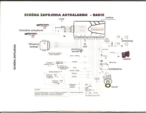

jinymi slovy, kdyz otevres dvere, zarovka ve vnitrnim osvetleni chytne druhy kontakt (- s kastli) a zacne svitit. Pokud tam zapojis taky ten minusak z jednotky, tak se pri otevreni dveri ukostri zaroven aji ta jednotka alarmu a zacne houkat. Jednoduse asi tak. :-)

pravda pravda, dverni spinac ten obvod kostri. tudiy je to spinany minusak!! Dratek drzi fastonem na dvernim spinaci a ten se pri otevreni dveri spoji na kastli auta. A kastle je minis.
Normalne ten dratek rozstrihni a pres cokoladu tam napoj ten minusak z jednotky.

Bacha ve 120 je na dvernich spinacich - spojuje se - vlastne porad je tam minus i facko , felda.
Dle me to mas proste na vyber a tudis si myslim ze + zustane neosazene a ty pouzijes to s -. Pac auto ma dverni -. Snad nekecam.

DAVID
