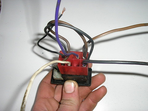

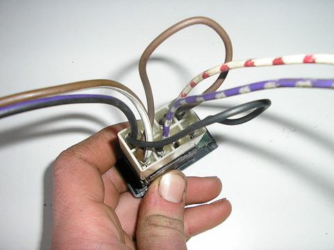

SkodaRuprt
Aha, teraz som si vsimol ten cierny na prvom. Ale malo by to ist aj ked ho nezapois, len tak jak som napisal. A ten druhy zapoitz ako prvy vypinac5 Snad si pochopil
19:44:07
01.03.2008
SkodaRuprt
Tak ten prvy by mal ist takto.. hnedy+cierny=privod do motorceka, biely+ fialovy= napajanie. Ten druhy sa mi nezda, neni nahodou odtrhnuy jeden kontakt?
15:36:05
01.03.2008
Vajda
a na tom druhým 48
zvětšit el. okna - zapojení? - obrázek od Vajda vložen 01.03.2008 15:36:05

01.03.2008
Vajda
->Klubko: díky za schéma ale já to na těch vypínačích mámtrošku jinak viz foto: tady je pět drátů volných8
zvětšit el. okna - zapojení? - obrázek od Vajda vložen 01.03.2008 15:35:25

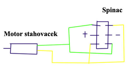

11:11:27
28.02.2008
SkodaRuprt
Presne jak napisal/nakreslil Klubko. Ak to teda nemas s koncovymi spinacmi a podobne...
19:47:07
27.02.2008

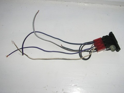

Klubko_
19:36:18
27.02.2008
Klubko_
na tom spinacu je dratu 6 ze? rekl bych, ze na preostredni pripojis + - a na ty krajni pripojis tydraty od motorku asi sem hodim schema za chvilu

Vajda
a tu dráty z vypínače1
zvětšit el. okna - zapojení? - obrázek od Vajda vložen 25.02.2008 19:01:34

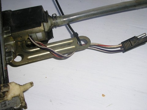

19:00:03
25.02.2008
Vajda
nějaký dráty od toho9
zvětšit el. okna - zapojení? - obrázek od Vajda vložen 25.02.2008 19:00:03

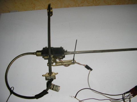

Vajda
sehnal jsem jakési stahovačky, které by měly pasovat do 120,ale teda nevím jak co a kam zapojit9 nemá někdo nějaké schéma zapojení nějakých stahovaček či mi to tu blbovzdorně vysvětlit jaký a kam drát přijde( myslím tim od které pojistky brát šťávu, na jakou svorku na spínačce...........)
takhle vypadaj ty stohovačky7
zvětšit el. okna - zapojení? - obrázek od Vajda vložen 25.02.2008 18:58:57
