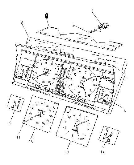

Díky!4
To budu muset koupit celou přístrojovku kvůli takové blbosti.7
22:04:07
09.03.2008
Kuladmin
Ta 7 to je.
zvětšit Dotaz osvětlení ukazatelů favo - obrázek od Kuladmin vložen 09.03.2008 22:04:07
21:46:39
09.03.2008
Kuladmin
Jo tak to ti to tam chyby. Co si tak pamatuju ma to zhruba takovyto tvar 1 je to pomerne veliky delka jak ten kryci cerny plast s sirka tak cca 60mm ale jsou tam srazeny nakonci nejka ty hrany to vim ze to neni rovny.
zvětšit Dotaz osvětlení ukazatelů favo - obrázek od Kuladmin vložen 09.03.2008 21:46:39

Bukac
Asi se nikdo z vás s tímhle nesetkal,ale já tam asi nemám ten světlovod.Pod tím vrchním černým plastem nemám vůbec nic.Jak ten světlovod vypadá?Je to nějaké plexi?Já vím,že ručičky nesvítí jako u feldy,ale musí být ve tmě trošku vidět.Já když vyjedu mimo veřejné osvětlení,tak vidím pouze stupnice všech přístrojů,ale ručičky jsou absolutně neviditelné.Ten světlovod asi nějak láme světlo z horních žároviček a ty přisvětlujou přístroje.

18:23:52
09.03.2008
Bukac
Mám takový drobný problém.Koupil jsem favo a ve tmě mi krásně svítí všechny ciferníky na přístrojovce,ale nevidím žádný ukazatel.Vytáhl jsem přístrojovku a zkontroloval žárovky a zjistil,že svítí.Jakým způsobem jsou osvětleny ukazatele?Nahoře pod plastem byl měl být asi nějaký světlovod,že?Mám pocit,že mi tam něco chybí.
