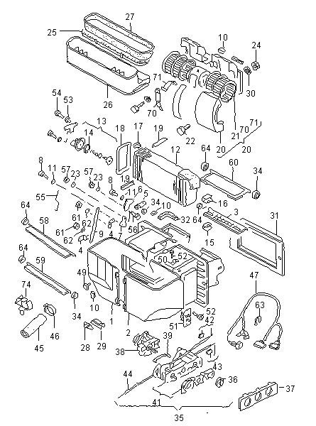

ešte niečo:benziňáky majú radiátor/výmenník/ bez regulácie prietoku a diesel má radiátor s kohútom viď foto pozícia 13,14,53,54.Tento výmenník je taký istý ako u favorita.

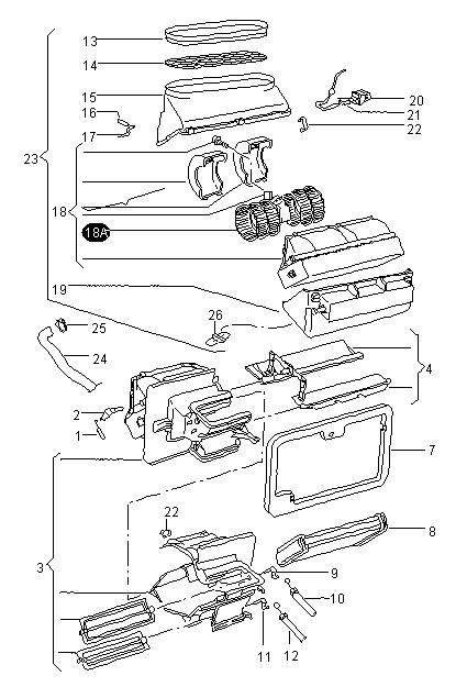

A toto je 1.3/1.6 takze nevim zda je v tom rozdil.

Oba maji stejne cislo dilu jen diesel ma navic pismenko A. Takto vypada diesel.
