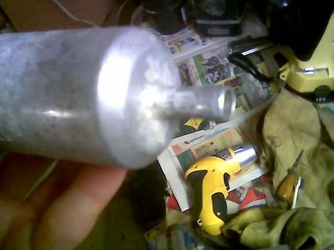

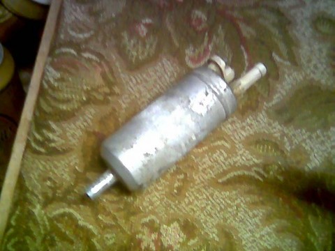

Posledny:
19:24:01
13.03.2008
13.03.2008
Peterr
Dalsi zaber:

Ahojte chalani... potreboval by som pomoct so zapojenim elektrickeho cerpadla Pierburg Germany zo S1203. Ako som to cerpadlo pozeral, nenasiel som na nom nikde oznacenie + alebo -. Ten motorcek je obojstranny a ani neviem, kde je vstup a kde vystup...Nikde som nenasiel ani sipku smeru toku paliva...
1) kde je na nom + a - ? su tam 2 srouby, jeden je hrubsi ako druhy...
2) zapaja sa to namiesto ac pumpy? (nie este do obvodu, vsak... lebo tusim som tu cital, ze aj tak to mal niekto zapojene)
3) ked budem chciet vybrat ac pumpu z bloku a vlozit tam nejake krytie... je tam nejaky zadrhel? staci pumpu vybrat a zasroubovat nejaky vyrezany plech? treba predtym spustit olej? (Motor favorit v skodovke)
