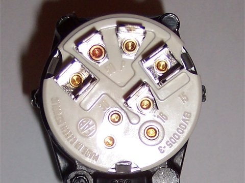

btw. ked sa uz bavime o spinacke, jadna fotka neuskodi1
zvětšit Po zapnuti zapalka sa odstavi 1. poistka - obrázek od minno vložen 21.03.2008 21:38:21

-> Bobesh: nj, vďaka za sloh, lenže ja som spínačku neodpájal, čiže káble sa nijakým spôsobom prehodiť ani nemohli.

-> minno: -> Peťa Klíč: má pravdu,ten kontakt tam je taky,vložka je shodná i pro náklad a busy. 30 a 15 svorka jsou zdvojené a konektory tvoří můstek. myslím že přívod k pojistce,co pokračuje od spínačky,kde je kabel od svorky na starteru přerušen jsi píchl právě na tu svorku obrysovek. Zpaměti myslím,že ostatní svorky tj 50(elmag.starteru) a další 2-jedna na parkovačky co se užívala u stovek a druhá na mezipolohu I a II pro kontrolu funkce kontrolky brzd. systemu,jsou po jednom noži. Starter bude žlutej silnej,slabej bílej kabel by měl jít na kontrolku brzd a zbylej nůž na parkovačky jsi obsadil tlustým černým,co má pokračovat k pojistce. Sorry za sloh,upad jsem od volantu po 4 dnech 16h šichet.
