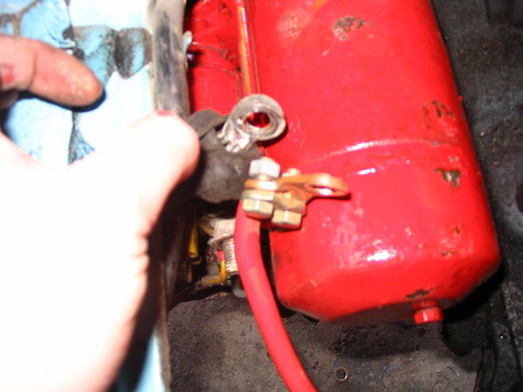

15:24:59
07.04.2008
Jozka
Odhadoval bych, že by se ti při dotažení mohly oka na šroubu protočit a dotknout se i přes průchodku někde kostry. Rozhodně by tam měl po tom jiskření někde vidět opal. Jednou mi odpadlo zadní víčko, zkratovalo okruh a tím se v něm propálila díra..
23:42:33
04.04.2008
kobliha
tak jsem dotahl fest a jiskry to haze porad,mam strach,aby mi tam neco nechytlo.Poradi nekdo, jestli to mam zapojene spravne?
20:51:02
31.03.2008
kobliha
-> Reeaper: ok dotahnu fest 4
18:17:30
31.03.2008
Reeaper
-> kobliha: jestli to je dobře zapojený, to nevím 8 ale mě to házelo jiskry a fest když jsem matku dotáhnul jen tka trochu a že to jen zkusím.. hodně rychle jsem si to rozmyslel a dotáhnul jí fest 40
21:23:48
30.03.2008
kobliha
-> David29: u staryho jsem si nikdy nevsiml :D az dneska jsem to mel odkryty a koukal co to udela.Takze obe oka na jeden zavit,jo?dore, diky :)
21:17:12
30.03.2008
David29
-> kobliha: Ten závit očisti a očka taky. Pořádně matku dotáhni a mělo by to bejt OK. Jiskření je víceméně možné, pač je tam velký odběr, leč normální to neni..u mě to teda nidky nejiskřilo. U starýho to nedělalo?
21:12:32
30.03.2008
kobliha
-> David29: jde mi o to, ktery kabel kam zapojit,kdyz je dam oba k sobe,tak to pri startu hazi jiskru(nevim jestli je to normalni) napadlo me jestli treba nemaji byt ty kabely kazdy na jinem zavitu...jsou tam vedle sebe dva,jak je videt na fotce dole
20:50:41
30.03.2008
David29
-> kobliha: Ty co maj očko na závit cívky, tak tam patřej...přesně sem asi nepochopil oč de...
18:01:05
30.03.2008
kobliha
kam s nima :P

18:00:20
30.03.2008
kobliha

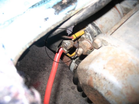

zdravicko,potreboval bych poradit...vymenoval jsem starter, daval jsem silnejsi z rapida. Na starem starteru byly kabely jeden od baterky a druhy nevim od ceho :) (na fotce) zapojene na jednom sroubu zaroven. Kdyz jsem to zapojil stejne na novy starter, tak pri nastartovani od toho mista litaly jiskry, ale jen pri startu,pak uz ne.Poradte jestli je to zapojene spravne nebo to mam udelat jinak, diky
