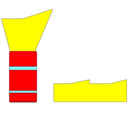

vlevo mas jak svetla sviti na cestu. Kdyz prijedes ke zdi (serizuje se to na vzdalenosti 5m), tak uvidis neco jako na obrazku vpravo. Takze ne ze svetla maj svitit rovne, ale maj sviti vic vpravo - obe!

don Qardius
Mám takový dotaz a prosbu na Vás co děláte trochu do světel.
Na jednom autě mám levé přední světlo z praváka takže mi paprsek na regloskopu svítí nahoru a né rovně jak má svítit psrávně na levé straně.
Běžné seřízení nepomůže.
Řešili jste něco takového - klidně co vás napadne.
(blbosti si odfilrtuju
Pootáčení žárovky nepomůže.
Napadá mě několik myšlenek - třeba mě někdo navede správným směrem.
Napadá mě úprava stínítka žárovky.
nebo - Úprava žárovky pokusama zatmavením takového místa, které se dostává parsky světla ndo nežádoucího úhlu .
Na krycím skle světlometu je taková zalitá ploška (čočka) která paprsek směruje nahoru šikmo, když se přikryje prstem, bylo by to OK - ale čím to zevnitř zakrýt aby to nebylo na průhledném skle vidět a oprošlo to u STK.
Za rady budu vděčnej.
