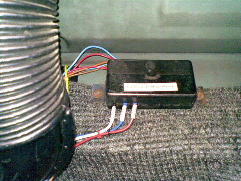

duchovic28
ja to mam spravene takto ...

duchovic28
Sprav si pridavnu poisstovu skrinku ako mam ja. Kde privedies len tie njnutnejsie kable ako priamo +12V, zapalovanie svetla... A mas po probleme. Ku druhej PO skrinke prived kable od prevej PO skrinky z pod poistiek. Ak odfotim dodam aj foto....
