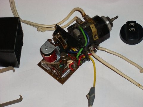

dikes Bobesh. pojdem to vyskusat a napisem ako to funguje . cisla kontaktov som nasiel aj na tomto linku no nebol som z toho múry. web.daves.cz/index2.php?s es_web=2&...

Tak ten vrchní je domaděl,těžko říct. Ten druhý bude mít na přepínači očíslované kontakty 1-4. Pokud to chceš do 742-ky tak asi takto:1 je přívod šťávy po klíčku,2 a 4 přijdou vřadit mezi konce kabelů ve svorkovnici stěračového LUCASe na pozici 3 nebo 4-je to žlutý kabel a po rozpojení přestane fungovat doběh stěračů do základního tábora,podle toho to poznáš bezpečně. 3 přijde zapojit na pozici 1 stěračového LUCASe,tam se spíná kostra pro cyklovač při přepnutí do pozice "C".

belcanto
Ten spodný mám aj ja a newiem ho zapojiť :(
23:24:21
17.04.2008
wlad-drakula
a ešte tento, tusim zo Š100
