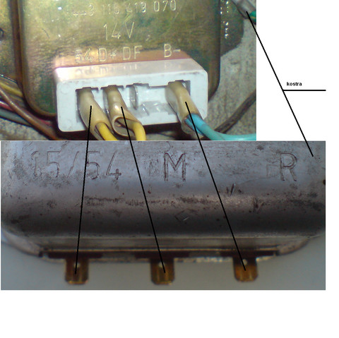

-> picaso: Pozapojuj to uplne stejne odleva. A ten 4. co te zbyde vpravo je kostra - takze hodis kabel navic pod nakej sroub a jedes... Od leva je poradi jinak stejny... Tudis 15/54 na 54 , M na D+ a R na DF. B- je kostra 4

picaso
tady jeste ukazano jak to bylo puvodne zapojene na tom starym spodnim
zvětšit relé - obrázek od picaso vložen 02.05.2008 18:33:48

picaso
ahoj prosim vas nepopise my tu nekdo jednoduse jak mam zapojit nove rele mam tam stay a jsou tam jenom tri vyvody a na tom novem placatejcim mam ctyri ale nevym kam to pozapojovat presne aby to fungovalo jak ma dik moc ps na obrasku to nove co je zapojene nejak ale nevym jestli je to takto sparavne
zvětšit relé - obrázek od picaso vložen 02.05.2008 18:24:57
