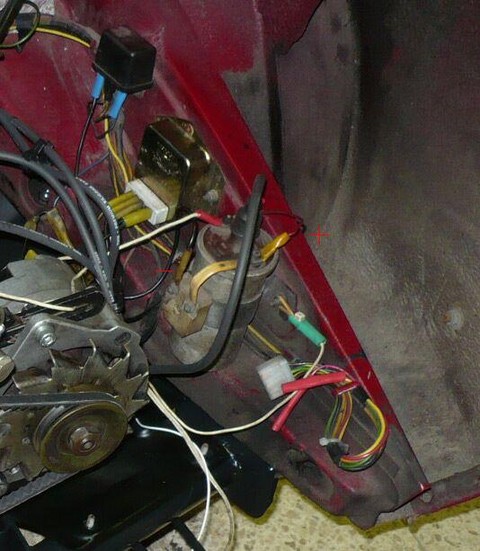

Jestli teda mluvíme o stejným obrázku od Luboše, na kterým je červenej drát připojenej na kontakt 15 a černej na předřadnej odpor. Pak platí co jsem napsal.
15:29:00
25.06.2008
Bože chlapi, ten černej je přece napájení cívky (ne DO relé, ale Z relé.) Červenej je taky napájení cívky, ale jen během startování (jde to od startéru).
Proto záludná otázka na Pavla: Nenapájíš to náhodou tím červeným, ve kterým je +12V jen po dobu sepnutí startéru? Pak by to vysvětlovalo zhasnutí motoru po startu.

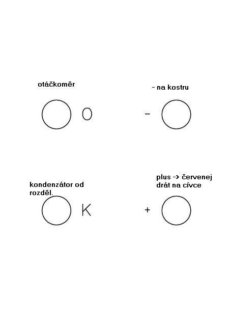

25.06.2008
-> Luboš: plus -> červenej drát na cívku,
kondík -> bílej drát od rozdělovače
minus musíš natáhnout od kostry, třeba pod šroubek

Luboš
ještě jedna ujišťovací otázka, jelikož jsem na elektriku kokot3
bílý je kondík
otáčkoměr je schovaný za kablem
a pak plus a mínus jak jsou označené?
je to OK?

25.06.2008
-> Luboš:
takhle to má bejt

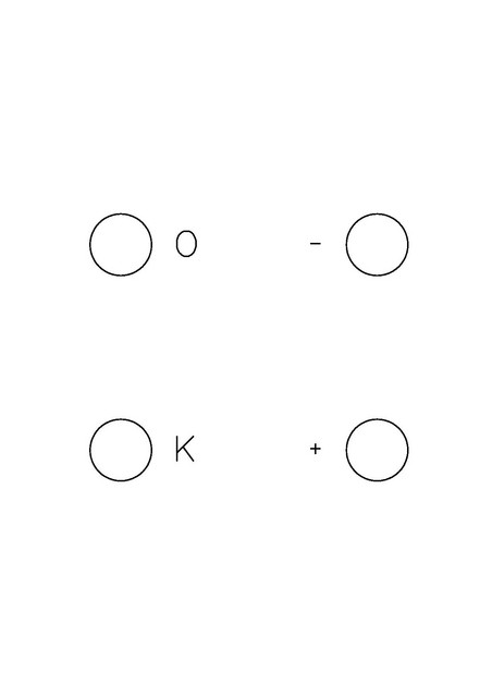

F.I.K
Co tam je za písmenka a znamínka u těch konektorů? Z tý fotky je to blbě poznat, rozeznám tam akorát nulu.

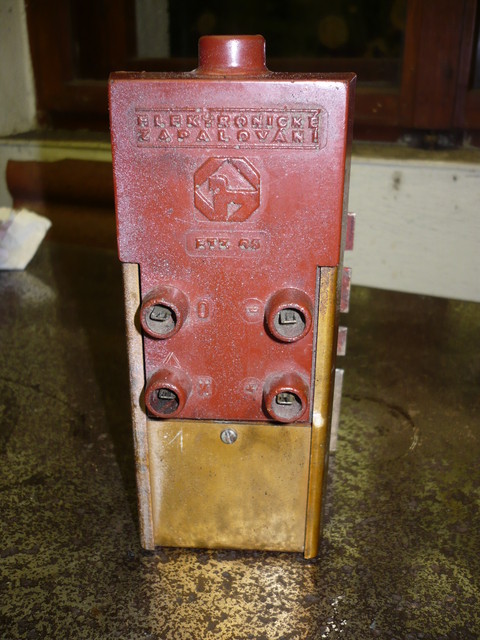

Luboš
ví někdo jak má být zapojená tahle náhrada cívky?už jsem zkoušel různý kombinace, až jsem spálil pojistku, tak podruhý bych rád šel na jisto
