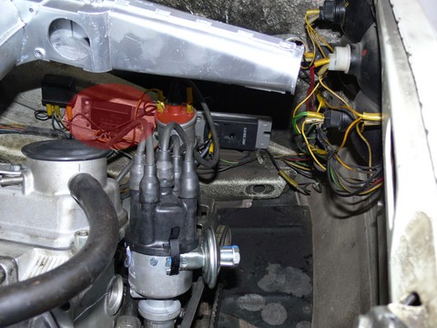

-> jirkaR: Taky zalezi jakou mas zatez a jaky otacky alternatoru. To ze klasaj volty s teplotou myslim ze je normalni neb mi to delali 4 altiky nezavisle na sobe se 3ma ruznejma relatkama nezavisle na sobe

-> jirkaR: jaky mas to rele? Jsou 2 druhy. Mechanicky a elektronicky. Pokud mas 55A altik a mechanicky rele, tak to je mozny zdroj problemu. To elektronicky se da sehnat novy ale uz druhoska. Kdyby chtel jedno origo elektronicky navic mam - neni novy, ale funguje (ozkouseno).

-> jirkaR: Vic tam toho neni.

jo tak dík moc to musím někde splašit myslíš že by to mohlo být tedy ono?

-> jirkaR: Na pravym torpédu, tohle je nový plastový, původní je plechový

aha a kde to prosím najdu a spíšjak to vypadá jinak děkuju za odpověd

-> jirkaR: dobíjecí relé

jirkaR

jo je to 105 se 120 motorem alternátor 55A

jinak spíš téma do elektriky

Na jakym autě?

Mám další problém jsem zjistil že na studeném motoru je 13,02V na teplém už jen 12,5 a pak to klesá - vyměnil jsem altík a pořád stejný na co mám mrknout? Díkes
