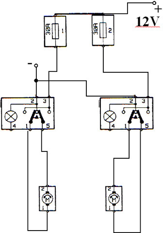

kdyby nekoho zajimalo jak se schematem tak mam doma stahovacky z renaulta 19 a budu k tomu tahat novou elektriku... kdyz jsem to zjednodusil tak by to melo vypada nejak takhle... kdyby to bylo blbe tak me opravte at to taky vim :-)
