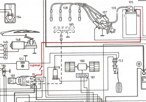

zámek řizeni to muže taky dělat když třeba špatně zajede tak se vevnitř opírá o vrchní část zámku nejlepši by bylo bylo vyměnit řízeni posilam zapojeni spinačky
