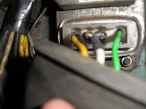

tak uz jsem to zapojil a nakonec jinak nez mi bylo receno.Proste na inducku jsem napiojil na 15ku svorku cervenej kabel z relatka,a jeste to od patnacky tahl dratem ke krabcicce dobijeni tez na 15 svorku a na svorku 1 na civce jsem dal otackomer - zapojeni.

zelenej spojuje 1 cívka - spínač
šedivej spojuje G - 31 rozdělovač - spínač
žlutej jde ze spínačky 15, je rozdvojenej ze spínače do cívky

zlutej tam vubec nezbyl.jen cervenej a cernej z toho relatka dobijeni

žlutej jestli není rozdvojenej píchni do zapalování a cívky na 15
z relátka zaizolovat

davam do 120ky zapalovani favo a vse mam zapojene do toho spinace 2 kabliky z rozdelovace, a 2 kabliky z nej jdoui na civku na svorku 1 a druhej jde na svorku 15.a z relatka dobijeni mi tedy zbyly 2 kabely.jeden cernej a druhej cervenej.Kam je zapojit na civku?
