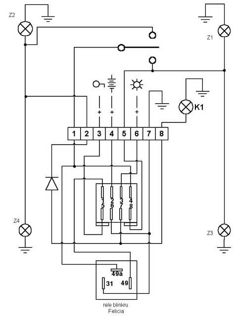

Ahoj, měl jsem stejnej problém jako ty, nevyznal jsem se tam v tom schematu...a pak jsem narazil na kluka a ten měl toto...já jsem to podle toho udělal a vše funguje jak má:P

-> Frenky: no... tak přesně podle tohodlě schematu jsem to pozapojoval a jede to všechno, ale bylo to docela náročny :-)
Jinak řekl bych že se všech možnejch schemat co jsem v době co jsem favo předělával na feldavršek bylo tohle nejjednodušší.
Máš tam namalovanou svorkovnici fáva ( 1-8 ) a z toho potřebuješ roztahat jednotlivý čísla na felicia vypínač a relé...
jinak doporučoval bych řešit vypínače felda redukcí na favo konektory, v případě nouze se to dá pohodlně vrátit ( já to tak mám, a když bych teďkon chtěl fávo vrátit do původního stavu, tak jen vycvakám redukce od favalovskejch konektoru a nasadím palubku, tlačítka a hotovo... ).

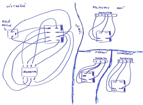

-> m8rinek: dikes ale to neni to co potřebuju já nechci lukasy ale vypínač co je v palubce o ten mi běží..nevim jak mám vyrušit spínač z fava je tam dost dratu a já se v tom nevyznám nechci něco zkurvit abych pak neměnil pulku elektriky že mi to vyhoří...lidi mi posilaj jedno schema ale v toms e nevyznam jsou tam sice draty očislovany ale v autě na nich fakt čisla nemam..tohel schema pro mě neni jsem na něj uplně tupej...kdyby měl někdo něco jineho rposim pošlete dost by mi to pomohlo..a to schema je myšleno toto...

-> m8rinek 10.09.08 10:40:05:
Já myslím, že tady kolega má problém se zapojením tlačítka výstražných světel, které úzce souvisí s blinkry. Ostatní tlačítka jsou v pohodě, ale ty výstražné jsou oříšek, taky mám předělanou palubku a mám to vyřešené tak, že je ponechané tlačítko z fáčka i s relátkem v poloze zapnuto a feliciové tlačítko je zapojené jen na zapínání a vypínání + samožřejmě podsvícení tlačítka. Funguje to dobře, akorát mi výstražné jsou jen při zapnutém klíčku, ale to mi zas tak nevadí.

Frenky
